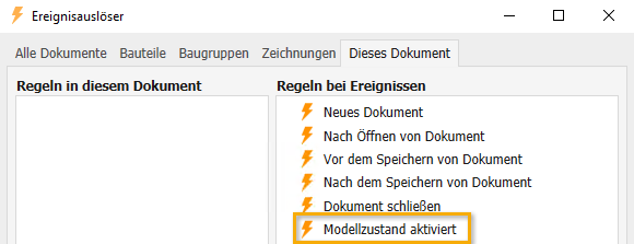

- Es gibt ein neues Ereignis mit dem Namen Modellzustand aktiviert, das jetzt im Dialogfeld Ereignisauslöser verfügbar ist. Dieser Auslöser ist verfügbar, wenn ein Modellzustand aktiviert ist. Verwenden Sie diesen Auslöser zum Ausführen einer Regel in dem Dokument, in dem das Ereignis aufgetreten ist.

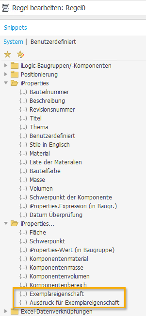

Verwenden Sie die neuen Snippets für Exemplareigenschaften, um Exemplareigenschaften zu lesen und zu erstellen.
Weitere Informationen zu Snippets in iLogic finden Sie unter Code-Snippets in iLogic.

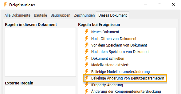

Es gibt ein neues Ereignis mit dem Namen Beliebige Änderung von Benutzerparametern im Dialogfeld Ereignisauslöser. Dieses Ereignis wird ausgelöst, wenn Sie den Wert eines Benutzerparameters ändern.
Anmerkung: Das Hinzufügen oder Löschen eines Parameters löst dieses Ereignis nicht aus.
Weitere Informationen zu Auslösern in iLogic finden Sie unter So arbeiten Sie mit Ereignisauslösern in iLogic.

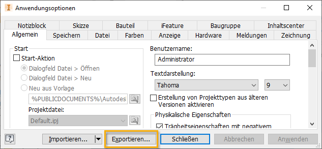

Klicken Sie im Dialogfeld Anwendungsoptionen auf Exportieren. Beim Exportieren werden die aktuellen Anwendungsoptionen und die Einstellungen im Dialogfeld iLogic-Konfiguration in einer XML-Datei gespeichert.

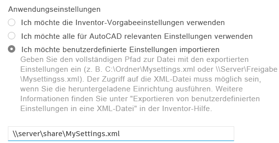

| Wählen Sie beim Erstellen der Einrichtung die Option Ich möchte benutzerdefinierte Einstellungen importieren, und geben Sie den Pfad zur exportierten XML-Datei ein.
