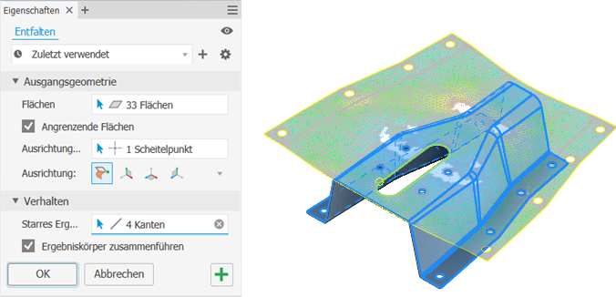

Entfalten
Sie können jetzt die folgenden Schritte mit dem Befehl Abwickeln ausführen:
  • Wählen Sie mehrere planare Bohrungen aus, die starr sein sollen.
  • Benennen Sie das Abwicklungselement um.
  • Richten Sie die Ergebnisse am Modell oder an den Ebenen XY, XZ oder YZ aus.
Weitere Informationen finden Sie unter So wickeln Sie Flächen ab.

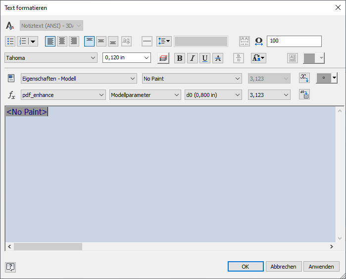

3D-Beschriften
Sie können nun benutzerdefinierte Eigenschaften in den Befehlen Führungslinientext, Allgemeine Anmerkung und Allgemeine Profilanmerkung hinzufügen.
Weitere Informationen finden Sie unter So arbeiten Sie mit Text und Führungslinien.
