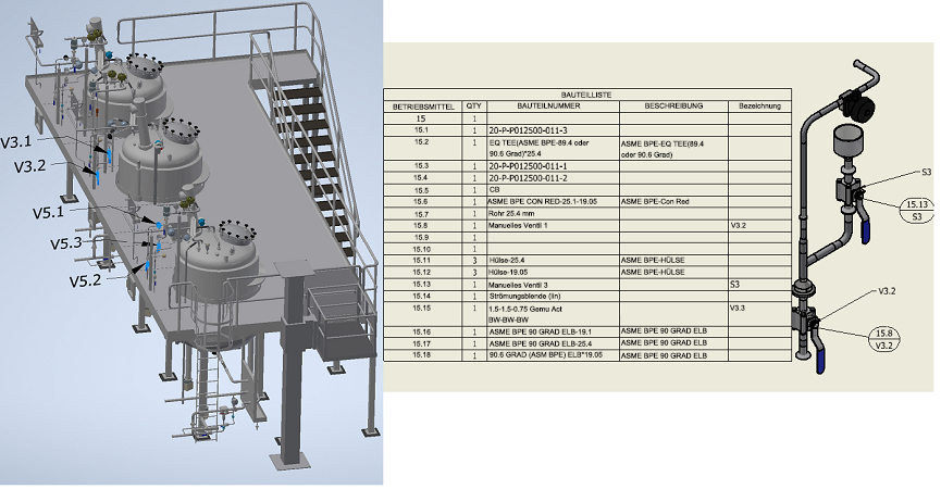

Hierzu können Sie Exemplareigenschaften verwenden:
- Überschreiben von benutzerdefinierten iProperty-Werten für Bibliothekskomponenten (Inhaltscenter).
- Hinzufügen von Beschriftungen aus schematischen Darstellungen zu Komponenten im 3D-Modell und Verwenden in der Dokumentation.
- Identifizieren des Speicherorts einzelner Komponenten in Transportfeldern oder in der Installation.
- Trennen Sie einzelne Exemplare in der Stückliste und Bauteilliste, und fügen Sie spezifische Informationen hinzu, beispielsweise Komponenteneinstellungen oder mögliche Komponentenersetzungen.
- Hinzufügen von benutzerdefinierten IDs zu einzelnen Komponenten oder Komponentenexemplaren und Verwenden derselben, um Positionsnummern in Baugruppen- und Unterbaugruppenzeichnungen zu ersetzen.
- Hinzufügen von Montageinformationen zu Modellen. Weisen Sie beispielsweise einzelnen Baugruppenkomponenten Arbeitsschrittnummern zu, oder fügen Sie Schweißinformationen zu verschweißten Komponenten hinzu.
