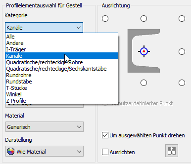

Ein neuer Abschnitt Kategorie wird der Profilelementauswahl für Gestell im Befehl Einfügen und Ändern hinzugefügt, um die Suche nach einer bestimmten Familie zu verbessern. Wenn Sie eine Strukturprofil-Kategorie auswählen, wird die Liste Familie gefiltert, sodass nur die verfügbaren Auswahlmöglichkeiten angezeigt werden.
Weitere Informationen zu Abhängigkeiten finden Sie unter So erstellen Sie Basis-Strukturgestelle.

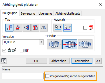

Verbesserung bei Abhängigkeiten: Neue Einstellung zur Steuerung axialer Abhängigkeiten
Vorgabegemäß versucht Inventor beim Erstellen einer axialen Abhängigkeit, die beste Lösung für die Erstellung der Abhängigkeit zu ermitteln. Mit der neuen Einstellung Vorgabemäßig nicht ausgerichtet können Sie dauerhaft das alte Verhalten wiederherstellen, das vorgabemäßig nicht ausgerichtet war.
Weitere Informationen zu Abhängigkeiten finden Sie unter Abhängigkeit platzieren - Referenz - Registerkarte Baugruppe.

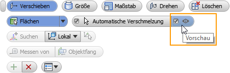

Vorschau zu Mini-Werkzeugkasten Direktbearbeitung hinzugefügt
Dem Mini-Werkzeugkasten Direktbearbeitung wurde eine Vorschauschaltfläche für alle Vorgänge hinzugefügt (Verschieben, Größe, Skalieren, Drehen und Löschen).

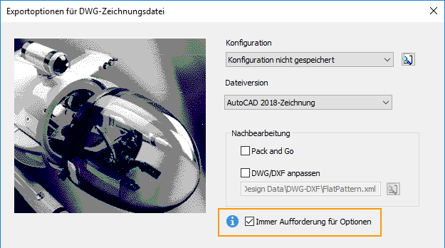

Verbesserungen des Arbeitsablaufs zum Exportieren von DWG-Dateien
Der Arbeitsablauf zum Exportieren und Speichern einer Datei als AutoCAD-Zeichnung wird wie folgt optimiert:
Weitere Informationen zum Exportieren aus einer Zeichnungsdatei finden Sie unter So exportieren Sie Daten in DWG.

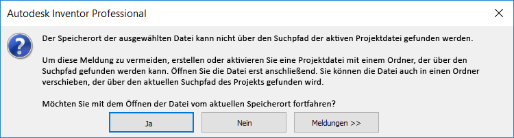

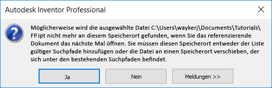

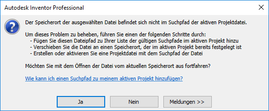

Die Fehlermeldungen, die angezeigt werden, wenn Sie versuchen, eine Datei zu öffnen, die sich nicht im Suchpfad des aktiven Projekts befindet, werden aktualisiert, um eine ausführlichere Erläuterung zur Behebung des Problems zu bieten:
R2020.2 | Vor R2020.2 |
