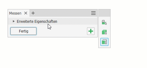

Eigenschaftengruppen
Werkzeugpalette
Einige Eigenschaftengruppen, wie z. B. Rundung oder Messen, verwenden eine Werkzeugpalette. In Werkzeugpaletten werden Optionen angezeigt, die für den aktuell verwendeten Befehl nützlich sind. Werkzeugpaletten sind vorgabemäßig an der Gruppe Eigenschaften fixiert. Sie können aus der Eigenschaftengruppe an eine geeignete Position im Ansichtsbereich gezogen werden. Um sie an der Eigenschaftengruppe zu fixieren, ziehen Sie sie daneben.

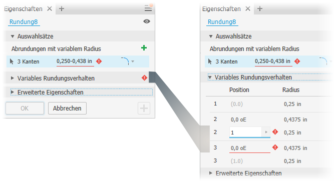

Warnbenachrichtigungen
Warnbenachrichtigungen werden als Ausrufezeichen in einer roten Raute angezeigt. Diese Benachrichtigungen weisen auf blockierende Bedingungen hin, wie widersprüchliche Werte, eine Fehlerbedingung oder ein Problem, das die erfolgreiche Erstellung von Elementen verhindert. Wenn die Mängel in einem Auswahlsatz enthalten sind und die Anzeige des Satzes ausgeblendet ist, wird die Benachrichtigung zum Satzknoten hinzugefügt.
Weitere Informationen finden Sie unter Eigenschaftsgruppen.

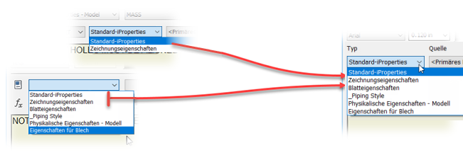

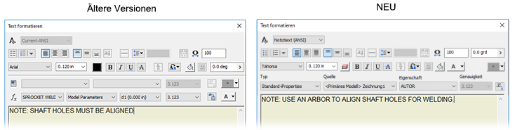

Verbesserte Textformatierung
Einige Steuerelemente im Dialogfeld Text formatieren wurden konsolidiert, um den Arbeitsablauf zu verbessern und die Übersichtlichkeit der Benutzeroberfläche zu erhöhen. Es wurden keine Verhaltensweisen geändert.
  • Eigenschaften- und Parameterlisten werden in der Liste Typ zusammengefasst.
  • iProperties- Modell und iProperties- Zeichnung werden zu Standard-iProperties kombiniert.
  • Benutzerdefinierte iProperties- Modell und Benutzerdefinierte iProperties- Zeichnung werden zu Benutzerdefinierte iProperties kombiniert.
  • Parameter - Komponente wird zu Parameter - Modell, was lediglich eine Beschriftungsänderung ist.
  • Dropdown-Listen werden beschriftet.
  • Steuerelemente, die verschoben werden
    • Textdrehung wird um eine Zeile nach oben verschoben.
    • Textrahmen wird um eine Zeile nach oben verschoben.
    • Textfeld (nur Skizzentext) wird jetzt links vom Steuerelement für die Farbe angezeigt.
    • Symbolliste wird mit anderen Formatierungssteuerelementen nach oben verschoben.
Weitere Informationen finden Sie unter Formatieren von Text - Referenz.
