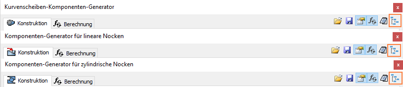

Verbesserung des Konstruktions-Assistenten

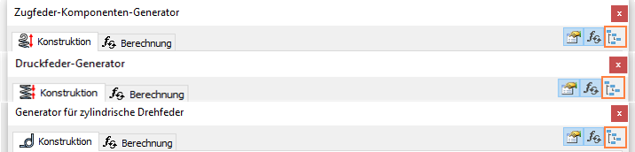

Mehrere Dialogfelder für Komponenten-Generator wurden verbessert, wie in der Abbildung unten dargestellt, um das Einfügen einer Komponente in die Hauptbaugruppe zu unterstützen. Dadurch können Sie eine Komponente als einzelnes Bauteil direkt in die Hauptbaugruppe einfügen. Zuvor konnten diese Komponenten nur als Unterbaugruppe eingefügt werden. Klicken Sie im Dialogfeld auf Aktiviert/deaktiviert die Unterbaugruppenstruktur, um zwischen dem Einfügen einer Komponente der obersten Ebene oder einer Unterbaugruppen-Komponente umzuschalten.
Weitere Informationen zum Erstellen von Federn finden Sie unter Druckfedern konstruieren, Zugfedern konstruieren und Konstruieren einer zylindrischen Drehfeder.

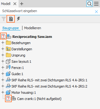

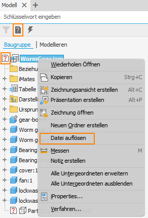

Verbesserungen beim Symbol Nicht aufgelöst
Das Symbol Nicht aufgelöst und die Kontextmenüoption Datei auflösen wurden wie folgt verbessert:
Weitere Informationen zum Auflösen von Dateien finden Sie unter So lösen Sie übersprungene Komponenten in Bauteil- und Baugruppendateien auf.

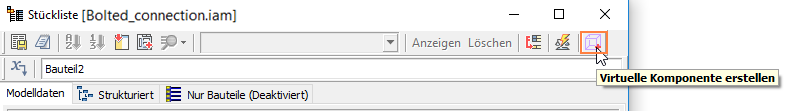

Verbesserung bei Stücklisten
Verwenden Sie die neue Option Virtuelle Komponenten erstellen zum Erstellen einer virtuellen Komponente aus dem Dialogfeld Stückliste. Die virtuelle Komponente wird unten im Baugruppen-Browser angezeigt.
Weitere Informationen zu virtuellen Komponenten finden Sie unter Erstellen von Bauteilen oder virtuellen Bauteilen in Baugruppen.

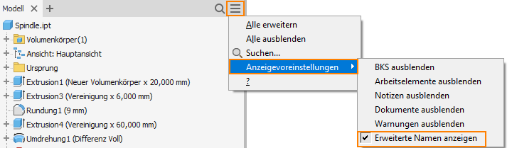

Erweiterte Informationen im Browser anzeigen aktiviert für mehrere Befehle
Die Optionen Erweiterte Informationen nach Elementknotennamen im Browser anzeigen (verfügbar unter Anwendungsoptionen/Registerkarte Bauteil) und Erweiterte Namen anzeigen (verfügbar im Menü des Modell-Browser-Werkzeugs) wurden verbessert. Sie unterstützen nun auch die folgenden Befehle:
Anmerkung:
Zugriff: Über Registerkarte Anwendungsoptionen/Bauteile
Zugriff über Menü des Modell-Browser-Werkzeugs
Eine Inventor® Ideas-Übermittlung
Weitere Informationen finden Sie unter Registerkarte Bauteil - Referenz (Anwendungsoptionen).

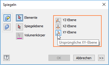

Verbesserung beim Spiegeln von Bauteilen
Die Arbeitsebenen-Optionen im Dialogfeld Spiegeln für Bauteile in der Multifunktionsleiste auf der Registerkarte 3D-Modell Gruppe Anordnung Spiegeln wurden aktualisiert. Die Arbeitsebenen-Optionen werden jetzt wie folgt angezeigt bzw. zeigen Folgendes an:
Weitere Informationen zur Verwendung des Befehls Spiegeln finden Sie unter So ordnen Sie Bauteilelemente in Anordnungen an.

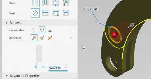

Bohrung (Befehl)
Beim Platzieren von Bohrungen können Sie die Erstellung des Mittelpunkts steuern, indem Sie die Option Erstellung von Mittelpunkt zulassen aktivieren oder deaktivieren. Wenn die Option DEAKTIVIERT ist, übernimmt die Eingabe nur vorhandene skizzenbasierte Geometrie. Ist die Option AKTIVIERT, ist die Eingabe nicht auf Skizziergeometrie beschränkt.
Weitere Informationen finden Sie unter So erstellen Sie Bohrungen.
