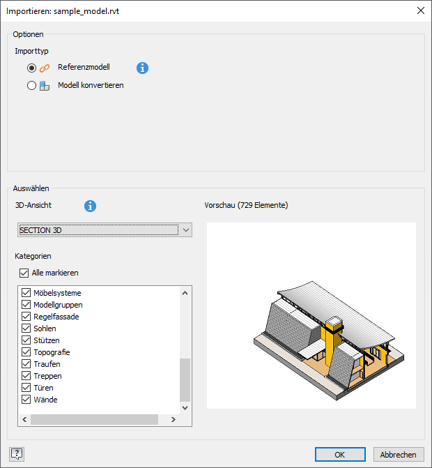

Sie können jetzt angeben, welche Revit-Kategorien in das importierte Modell eingeschlossen oder von diesem ausgeschlossen werden sollen, indem Sie eine 3D-Ansicht auswählen, die Auswahl der einzuschließenden Kategorien wieder aufheben und das Modell dann importieren.
Eine spezielle Kategorie, Revit-Verknüpfungen, wird hinzugefügt, wenn verknüpfte RVT-Dateien vorhanden sind. Dadurch können Sie alle verknüpften Dateien in den Importvorgang ein- oder von diesem ausschließen.
Weitere Informationen finden Sie unter So importieren Sie Revit-Dateien als AnyCAD-Referenzmodell.
