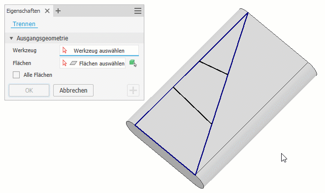

Trennen
Die Wiederverwendung einer Skizze zum Trennen einer Fläche ist jetzt viel einfacher. Mit der Schaltfläche Anwenden wird die Eingabe übernommen und die Fläche geteilt. Wenn nicht verwendete Skizziergeometrie vorhanden ist, bleibt die Skizze für die erneute Verwendung des Befehls Trennen sichtbar. Sehen Sie sich den Prozess zum einfachen Teilen dieser Fläche in vier verschiedene Teile an.
Weitere Informationen zur Verwendung des Befehls Trennen finden Sie unter So kombinieren oder teilen Sie Körper oder Flächen.

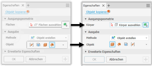

Objekt kopieren
Für den Befehl Objekt kopieren wurden zwei Verfeinerungen vorgenommen:
  • Körperauswahl ist vorgabemäßig AKTIVIERT.
  • Objektliste wird nach Verwendungsdaten neu geordnet.
Weitere Informationen zum Befehl Objekt kopieren finden Sie unter So kopieren Sie Objekte zwischen Bauteil-, Baugruppen- und Konstruktionsumgebungen.

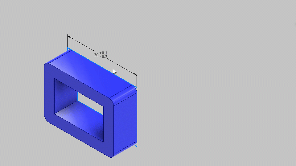

3D-Anmerkung
Wenn Sie früher eine aus einer angewendeten Skizzenbemaßung erstellte 3D-Anmerkung in eine Referenz geändert haben, wurde die Skizzenbemaßung in eine getriebene Bemaßung geändert. In dieser Version wird die Skizzenbemaßung nicht mehr in eine getriebene Bemaßung geändert, wenn die 3D-Anmerkung in eine Referenz geändert wird.
Weitere Informationen zu 3D-Anmerkungen finden Sie unter So arbeiten Sie mit allgemeinen Anmerkungen.
