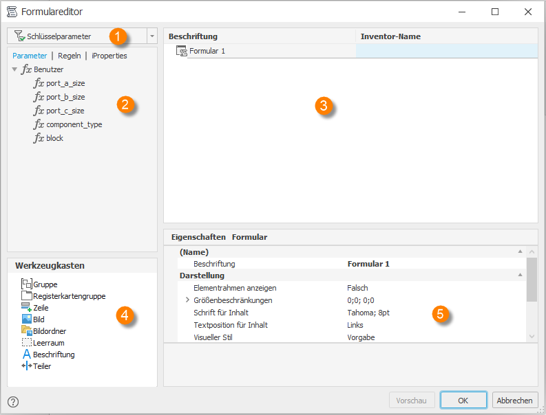

Sie können ein individuelles Formular für Ihre eigene Benutzeroberfläche erstellen und gestalten.
Zugriff: |
Multifunktionsleiste:
Registerkarte Verwalten
Gruppe iLogic Dropdown-Pfeil
Formular hinzufügen
Filterkriterien für die Liste auf den Registerkarten Parameter:
Verschieben Sie Elemente durch Ziehen und Ablegen von den Registerkarten in die Formularentwurfsstruktur, um dem Benutzeroberflächen-Entwurf Steuerelemente hinzuzufügen. Auf den Registerkarten werden nur vorhandene Parameter und Regeln angezeigt.
Entwerfen Sie die Benutzeroberfläche in der Formularentwurfsstruktur.
Ziehen Sie ein Element in die Formularentwurfsstruktur, und legen Sie es dort ab.
Legen Sie hier die Eigenschaften für das markierte Element in der Formularelementstruktur fest. Die Eigenschaften variieren je nach ausgewähltem Element.
