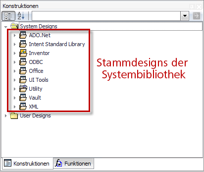

Designs sind in Sammlungen organisiert, die als Bibliotheken bezeichnet werden, und jede Bibliothek verfügt über ein Stamm design, unter dem Designs in der Bibliothek organisiert sind. Dies wird in der Organisation der von Autodesk bereitgestellten System designs deutlich.

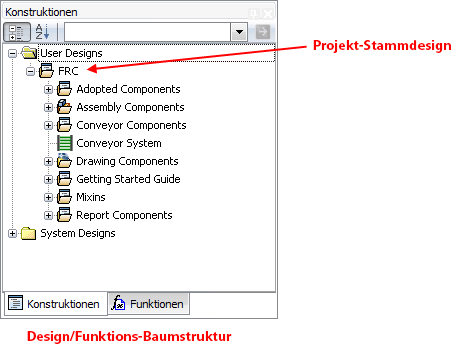

Vom Benutzer erstellte Designs sind ebenfalls in Bibliotheken organisiert. Vorgabegemäß
enthalten alle Intent-Projekte ein Projektstammdesign. Vorgabegemäß hat dieses Design den Namen <Projektname>Root.
Das Projektstammdesign wird im Stammverzeichnis der Projektstruktur automatisch erstellt. Sie ist das übergeordnete Element für alle Benutzerdesigns im Projekt.
Das Projektstammdesign wird in der Struktur Design/Funktion (im Design-Editor) angezeigt.

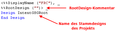

Die folgende Abbildung zeigt den Quellcode für das Projektstammdesign. Der %%RootDesign-Kommentar muss in einem Projektstammdesign vorhanden sein (weitere Informationen über Kommentare finden Sie unter Designkommentare). In diesem Fall ist der Name des Projektstammdesigns nicht identisch mit dem Namen, der in der Design struktur angezeigt wird.

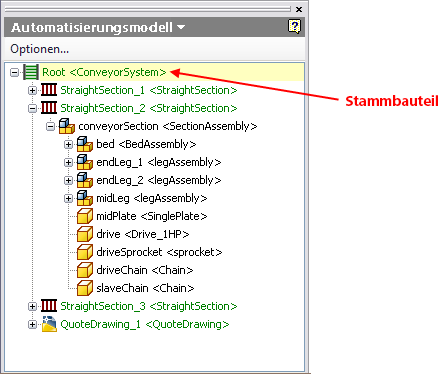

Das Projektstammdesign ist nicht zu verwechseln mit dem Stammbauteildesign, bei dem es sich um das Design des Bauteils auf oberster Ebene (Stammbauteil) handelt, das zu einem Projekt hinzugefügt wird.
