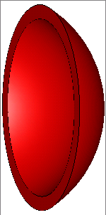

Beispiel 1
Sphere_Ex01
Design: |
acDrawingDocument
Name
Typ
Formel
Radius
Zahl
10 |
Stärke
Zahl
1 |
depth
Zahl
5 |
Untergeordneter Name: |
outerSphere
Untergeordnetes Design: |
:sphere
Name
Typ
Angegeben
Radius
Zahl
Me.radius - Me.thickness
cuttingBlock
:block
Name
Typ
Angegeben
fTop
Punkt
outerSphere.topPoint
Breite
Zahl
Me.radius * 2
Länge
Zahl
Child.width
height
Zahl
Child.width - Me.depth
Ergebnis
:booleanSolid
Name
Typ
Angegeben
operation
Name
:difference |
components
Liste
{outerSphere, innerSphere, cuttingBlock}
color
Zeichenfolge
"red"
