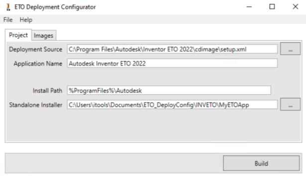

Verwenden Sie die Datei DeplyConfig.exe, um Ihre Einrichtung anzupassen.
Öffnen Sie den ETO-Einrichtungskonfigurator DeployConfig.exe über Startmenü > Alle Programme > Autodesk > Autodesk Inventor ETO 202x > ETO Deployment Configurator.
Klicken Sie auf den Befehl Build.

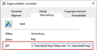

Falls Sie das Installationsprogramm nach der Einrichtung auf einen anderen Computer oder an einen anderen Speicherort kopieren, stellen Sie sicher, dass die Zieleigenschaft der folgenden Verknüpfungsdatei auf den richtigen Speicherort verweist:
