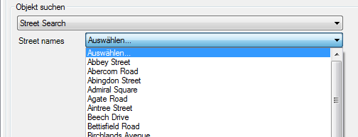

Mit der Funktion Objekt suchen können Sie schnell und einfach die Lage eines bestimmten Objekts bestimmen, z. B. eines Gebäudes, einer Parzelle oder eines anderen Fachschalen-Objekts, das Geometrie besitzt. Die erfasste Geometrie bildet den Mittelpunkt einer Grafikerstellung oder eines Zoomvorgangs des Typs Gehe zu.
Die Funktion Objekt suchen basiert auf Suchdefinitionen, die beliebig festgelegt werden können. Die Definitionen werden in der Fachschale in der Systemtabelle TB_POSITION_FINDER gespeichert. Sie haben so die Möglichkeit, für jede Fachschale spezifische Suchdefinitionen anzugeben.
AutoCAD Map 3D-Toolset und Infrastructure Application Extension verwenden die Funktion Objekt suchen, um Grafiken mit der geografischen Auswahl zu erstellen.
Im Gruppenfeld Objekt suchen können Sie einen Kartenmittelpunkt angeben, indem Sie ein bestimmtes Objekt auswählen. Die Suchen können mit dem Objektsuche-Administrator definiert werden. Für diese Suche wird ein hierarchischer Suchtyp mit einem Kombinationsfeld für Eingaben verwendet.
