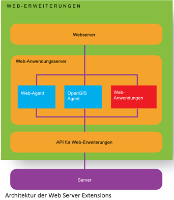

Infrastructure Application Extension-Komponenten
Die Autodesk Infrastructure Web Server Extensions sind interne Komponenten, auf die über die Web Server Extension API zugegriffen werden kann. (Sie können auch auf eine formularbasierte Schnittstelle zugreifen: http://servername:port/mapserver2012/mapagent/index.html). Die Web Server Extensions stellen den Client-Anwendungen die von Infrastructure Map Server angebotenen Dienste über das Internet oder ein Intranet per HTTP-Protokoll bereit.
Der WebAgent verarbeitet Anfragen von den Clients und leitet diese an Infrastructure Map Server. Zwei dieser Clients sind Infrastructure Studio und die Infrastructure Map Server-Viewer. Der WebAgent implementiert das HTTP-Protokoll der Infrastructure Map Server-Dienste, das er zur Weiterleitung von Anfragen an den Server verwendet. Der WebAgent verarbeitet eingehende Anfrageparameter, stellt eine Verbindung mit dem entsprechenden Server her und ruft die Dienste-API(s) auf, die zur Verarbeitung der Anfrage benötigt werden. Wenn eine Dienste-API antwortet, werden die von der API zurückgegebenen Daten wieder an den Client geleitet.
