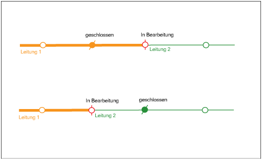

Verwenden Sie diesen Wartungs-Arbeitsablauf, um die Ladung von einer Leitung auf einen anderen zu übertragen, indem ein Gerät geschlossen und ein anderes geöffnet wird. Die beiden Geräte müssen mit verschiedenen Leitungen verbunden sein. Andernfalls kann der Arbeitsablauf nicht gestartet werden. Das offene Gerät unterbricht die beiden Leitungen. Ein offenes Gerät ist keiner Leitung zugeordnet (Attribut FID_Circuit nicht definiert).

Vor einer Ladungsübertragung müssen die ausgewählten Schutzschalter den Leitungen gemäß dem Geräteursprung zugeordnet werden.
  1. Starten Sie den Arbeitsablauf Ladungstransfer.
  2. Klicken Sie im Arbeitsablaufbereich unter Zu öffnendes Gerät auswählen auf Auswählen, und wählen Sie das Gerät in der Karte aus.
  3. Klicken Sie im Arbeitsablaufbereich unter Zu schließendes Gerät auswählen auf Auswählen, und wählen Sie das Gerät in der Karte aus.
Der Arbeitsablauf überträgt die Ladung, konfiguriert die Leitung und den Fluss neu, und prüft, ob Phaseninkonsistenzen auftreten. Die Arbeitsabläufe Leitung und Fluss neu konfigurieren und Phase neu konfigurieren werden ausgeführt.
