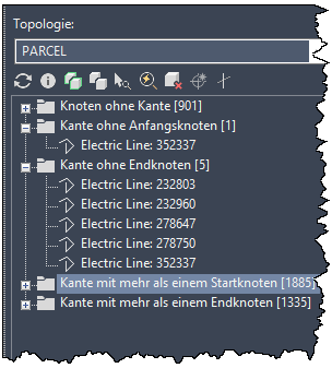

Kanten-Zentroid-Topologie-Prüfung
Im Dialogfeld Kanten-Zentroid-Topologie-Prüfung werden alle erkannten Topologiefehler in einem Objekt-Explorer angezeigt.
Kanten-Zentroid-Topologie-Prüfung für datenbankbasierte Fachschalen
Aktualisiert den Topologie-Explorer, falls Fehler behoben wurden.
Hebt das ausgewählte Objekt hervor (in der Zeichnung).
Zoomt auf das ausgewählte Objekt.
Öffnet das Objektklassenformular und zeigt Objektdaten an.
Entfernt das Objekt aus der Datenbank.
Erstellt fehlende Zentroide für das ausgewählte Polygon. Ist deaktiviert, wenn keine Zentroide fehlen.
Sucht die Verschnittlinien, die bei der Standard-Topologieprüfung nicht erkannt wurden. Dieser Befehl wird in den seltenen Fällen angewendet, in denen Verschnittlinien keine ungültigen Polygone verursachen. Die Ausführung dieses Befehls kann eine lange Zeit in Anspruch nehmen. Daher muss er von der Standardprüfung getrennt werden.
Anmerkung: Sie können diesen Befehl verwenden, bevor die Topologie initialisiert ist, Beispielsweise, um Daten zu validieren, die in die datenbankbasierte Fachschale migriert wurden.
Vergrößert auf das ausgewählte Objekt. Wählen Sie diese Option, um das automatische Zoomen beim Klicken auf ein Objekt zu aktivieren.
