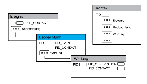

Diese Gruppe enthält die Objektklassen für Ereignisse sowie die zugehörigen Beobachtungen und Wartungsinformationen zu einem Objekt.
Objektklasse | Typ | Tabellenname und Beschreibung |
Ereignis | Attribut |

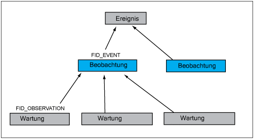

EL_EVENT. Speichert Ereignisse, z. B. Prüfungen, zusammen mit dem Ereignistyp und den Kontaktinformationen. Ein Ereignis kann verschiedenen Beobachtungen zugeordnet werden. Eine Beobachtung kann verschiedenen Wartungsaktivitäten zugeordnet werden. Die Beobachtung kann im Fall eines Schadensereignisses Prüfinformationen enthalten, und die Wartung kann Angaben zur Reparatur umfassen. Zugehörige Tabelle: EL_CONTACT |
Wartung | Attribut |
EL_MAINTENANCE. Speichert Wartungsarbeiten, wie Waschen, Prüfungen oder Funktionstests. Die Wartung kann einer Beobachtung zugeordnet werden. Zugehörige Tabellen: EL_CONTACT, EL_FEATURE, EL_OBSERVATION |
Beobachtung | Attribut |
EL_OBSERVATION. Speichert Beobachtungsaktivitäten zu einem Objekt, z. B. Messgerätablesungen. Die Beobachtungen können einem Ereignis zugeordnet werden. Sie können einen Punkt in der Karte mithilfe von Punkten, Linien oder Polygonen kennzeichnen. Zugehörige Tabellen: EL_CONTACT, EL_EVENT, EL_FEATURE |
