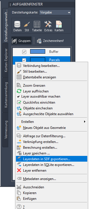

So exportieren Sie die gefilterten Parzellen in eine SDF-Datei
  1. Klicken Sie in der Darstellungsverwaltung mit der rechten Maustaste auf den Layer Parcels.
  2. Klicken Sie auf Layerdaten in SDF exportieren.
    Klicken Sie mit der rechten Maustaste auf den Layer Parcels, um ihn zu exportieren.
  3. Geben Sie einen Namen und ein Verzeichnis für die Datei an, und klicken Sie auf Speichern.
    Als Dateiname können Sie z. B. ConstructionParcels wählen, um die Datei von der anderen Parzellen-Datei unterscheiden zu können.
