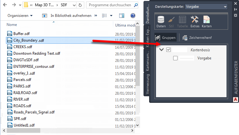

  4. Fügen Sie die Stadtgrenzen der Karte hinzu, indem Sie eine Quelldatei in die Darstellungsverwaltung ziehen und dort ablegen.
    • Verwenden Sie den Datei-Explorer, um zu dem Ordner zu navigieren, in dem Sie die Beispieldateien für das Lernprogramm Erstellen einer Karte kopiert haben.
    • Ändern Sie die Größe des AutoCAD Map 3D-Toolset-Fensters und des Fensters für den Beispieldatenordner so, dass beide gleichzeitig angezeigt werden.
    • Platzieren Sie die Datei City_Boundary.sdf mittels Ziehen und Ablegen in der Darstellungsverwaltung, genau oberhalb des Layers Map Base.
      Die Stadtgrenzen von Redding werden in der Karte angezeigt.
