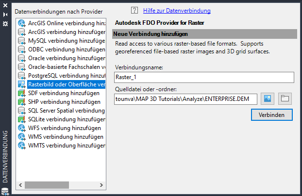

  1. Klicken Sie auf Registerkarte StartGruppe DatenVerbinden.
  2. Klicken Sie im Fenster Datenverbindung unter Datenverbindungen nach Provider auf Rasterbild oder Oberflächenverbindung hinzufügen, und klicken Sie auf neben Quelldatei oder -ordner.
  3. Wählen Sie im Dialogfeld Öffnen die Datei ENTERPRISE.dem aus, und klicken Sie auf Öffnen.
    Suchen Sie diese Datei an dem Speicherort, an den Sie die Beispieldaten kopiert haben.
  4. Klicken Sie im Fenster Datenverbindung auf Verbinden.
    Anmerkung: Das Koordinatensystem für die DEM-Datei ist UTM27-10. Das AutoCAD Map 3D-Toolset konvertiert die Daten automatisch von diesem Koordinatensystem in das für die Karte definierte Koordinatensystem.
  5. Klicken Sie auf Zu Karte hinzufügen.
  6. Schließen Sie das FensterDatenverbindung, um die Oberfläche in der Karte anzuzeigen.

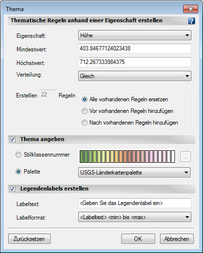

  3. Erstellen Sie eine Palette für das Thema.

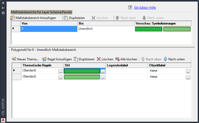

    • Klicken Sie im Stil-Editor im Bereich Rasterstil für 0-Unendlich-Maßstabsbereich auf den Abwärtspfeil des Eintrags für Stil. Wählen Sie Thema (auch wenn es bereits ausgewählt ist).
      Klicken Sie auf den ersten Eintrag Stil, und wählen Sie Thema.
    • Klicken Sie im Dialogfeld Thema unter Thema angeben auf Palette, und wählen Sie USGS-Länderkartenpalette.
    • Klicken Sie auf OK, und dann auf Anwenden. Schließen Sie den Stil-Editor.

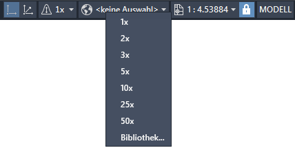

  4. Fügen Sie Überhöhung hinzu, um die Höhenunterschiede noch deutlicher hervorzuheben.
    • Klicken Sie in der Statusleiste unter Ihrer Karte auf den Abwärtspfeil neben Vertikale Überhöhung.
    • Wählen Sie in der Liste den Wert 25x .

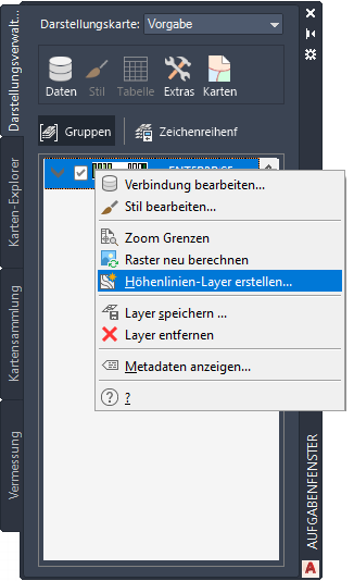

    • Klicken Sie in der Darstellungsverwaltung mit der rechten Maustaste auf den Oberflächen-Layer, und klicken Sie anschließend auf Höhenlinien-Layer erstellen.

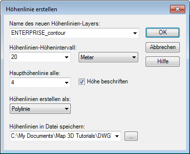

    • Wählen Sie im Dialogfeld Höhenlinie erstellen in der ListeHöhenlinien-Höhenintervall den Wert 20 aus.
    • Behalten Sie für die Einheiten den vorgegebenen Wert Meter bei.
    • Wählen Sie in der Liste Haupthöhenlinie alle den Wert 4. Durch diese Einstellung wird jede vierte Höhenlinie fett hervorgehoben.
    • Aktivieren Sie das Kontrollkästchen Höhe beschriften. Hierdurch werden nur die Haupthöhenlinien (fett) beschriftet.
    • Wählen Sie für Höhenlinien erstellen als die Option Polylinie.
    • Klicken Sie auf OK.
