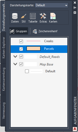

  2. Rufen Sie im Aufgabenfenster die Darstellungsverwaltung auf, sofern sie noch nicht angezeigt wird.
  3. Wählen Sie den Layer Parcels aus, und klicken Sie auf Stil.
