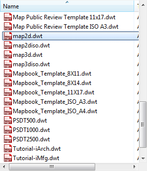

  4. Wählen Sie im Dialogfeld Vorlage wählen die Vorlage map2d.dwt aus, und klicken Sie auf Öffnen.
    Wählen Sie map2d.dwt.
    Bei dieser Datei handelt es sich um eine AutoCAD-Vorlage, die für die Verwendung mit zweidimensionalen Karten im AutoCAD Map 3D-Toolset konzipiert ist.
