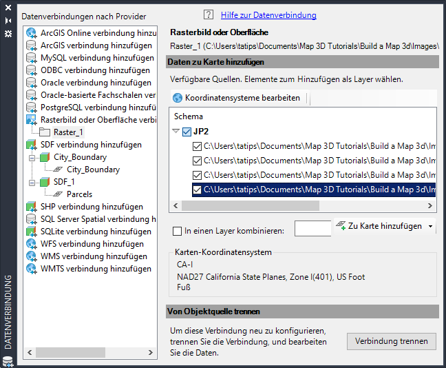

- Wählen Sie unter Datenverbindungen nach Provider die Option Rasterbild oder Oberfläche.
- Klicken Sie auf die Ordnerschaltfläche neben Quelldatei oder -ordner.
- Navigieren Sie zum Ordner, in den Sie die Beispieldateien kopiert haben. Suchen Sie nach dem Ordner mit den JPEG 2000-Rasterdateien (ursprünglich JP2K genannt), und wählen Sie ihn aus. Klicken Sie auf OK.
- Klicken Sie auf Verbinden, um den Ordner als Datenquelle hinzuzufügen.
- Wählen Sie unter Daten zu Karte hinzufügen das obere Kontrollkästchen (JP2), um alle Bilder im Ordner auszuwählen.
Der Ordner enthält mehrere JPEG 2000-Dateien, von denen jede einen kleinen Bereich der Stadt Redding abdeckt. Da Sie u. U. nicht alle enthaltenen Objekte benötigen, werden sie nicht automatisch ausgewählt.
Wenn der Ordner mehrere Bilder enthält, wählen Sie die gewünschten Bilder.
- Legen Sie das Koordinatensystem für die Bilder fest.
- Wählen Sie In einen Layer kombinieren, sodass Sie die Rasterbilder in der Darstellungsverwaltung als ein Element stilisieren können.
- Geben Sie einen Namen für den Layer ein, z. B. ReddingRasterImages.
- Klicken Sie auf Zu Karte hinzufügen.

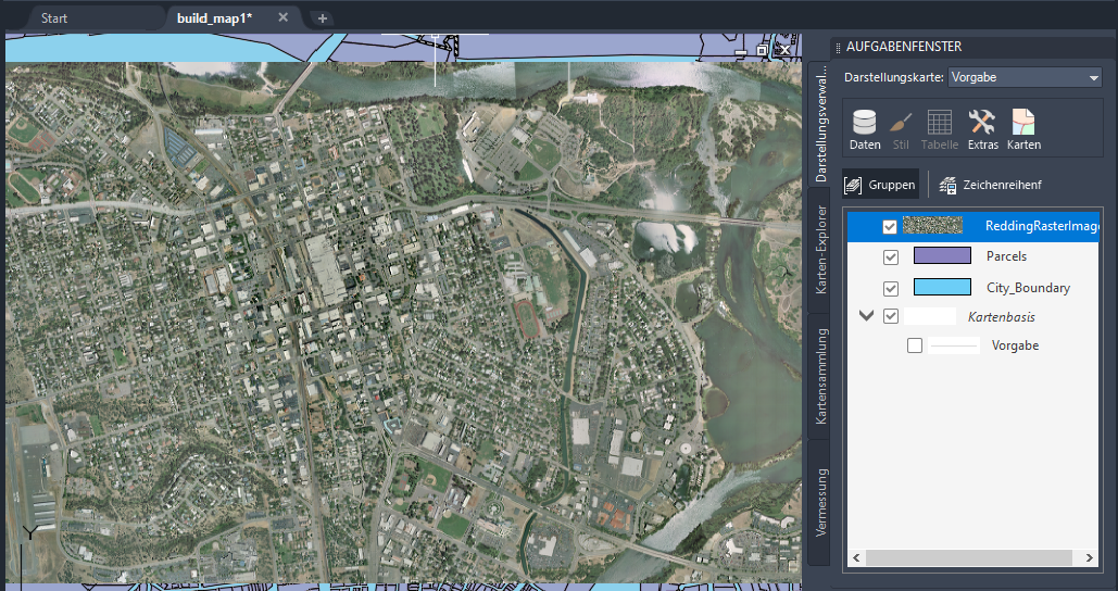

So zeigen Sie die Ergebnisse an
- Schließen Sie das Fenster Datenverbindung.
- Klicken Sie in der Darstellungsverwaltung mit der rechten Maustaste auf den neuen Rasterlayer und klicken Sie auf Zoom Grenzen.
