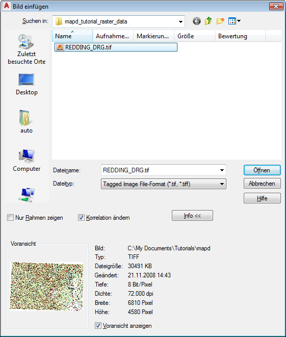

  4. Gehen Sie im Dialogfeld Bild einfügen wie folgt vor:
    • Navigieren Sie zum Speicherort Ihrer Beispieldateien für die Übungslektionen.
    • Wählen Sie im Feld Dateityp die Option Tag Image File Format (*.tif,*.tiff) aus.
    • Wählen Sie in der Liste der Bilder den Eintrag REDDING_DRG.tif aus.
    • Klicken Sie auf Info, um die Dateigröße, das Erstellungsdatum und andere Bilddaten sowie eine Voransicht des Bilds anzuzeigen.
      Über die Schaltfläche Info werden eine Vorschau und statistische Daten aufgerufen.
    • Wählen Sie Korrelation ändern.
    • Klicken Sie auf Öffnen.
