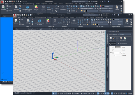

Vorlagen für Karten und Kartensammlungen
Mithilfe von Vorlagen können Sie Karteneinstellungen, Layouts, Layerdefinitionen und -einstellungen, Blockdefinitionen, Datenverbindungen, Koordinatensysteminformationen und mehr wieder verwenden oder standardisieren.
Statt die Einstellungen und allgemeinen Teile Ihrer Karten manuell neu zu definieren, speichern Sie diese in einer Vorlagendatei (.dwt). Anschließend können Sie neue Dateien auf Basis der Vorlage erstellen.
Wenn Sie mehrere Karten erstellen, können Sie durch die Verwendung von Vorlagen Zeit sparen und die Konsistenz verbessern.
AutoCAD Map 3D-Toolset umfasst drei Vorlagentypen:
Sie können diese Vorlagentypen so verwenden, wie sie angeboten werden. Oder Sie können sie an Ihre Anforderungen anpassen.
Die Vorlagen stehen unter \Dokumente und Einstellungen\<Benutzername>\Lokale Einstellungen\Anwendungsdaten\Autodesk\AutoCAD Map 3D\R17.2\deu\Templates zur Verfügung.
