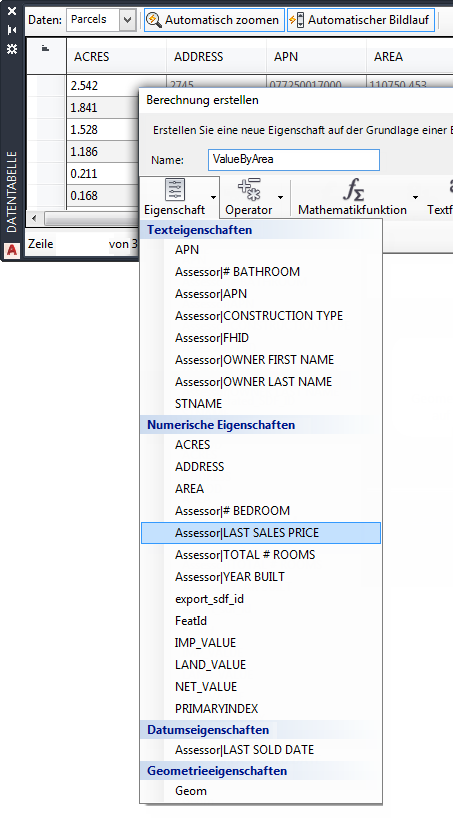

- Geben Sie der berechneten Eigenschaft im Dialogfeld Berechnung erstellen den Namen "ValueByArea".
- Klicken Sie auf Eigenschaft. Wählen Sie unter Numerische EigenschaftenAssessor| LAST SALES PRICE.
Alle Eigenschaften für diese Objektklasse werden in der Eigenschaftenliste aufgeführt.
