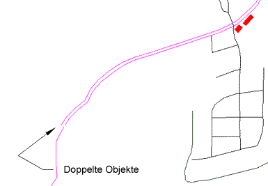

Mit Doppelte Objekte löschen können Sie Objekte suchen, die über dieselben Start- und Endpunkte sowie alle anderen Punkte mit demselben Toleranzabstand verfügen. Sie können eines der Objekte löschen.
Folgende Objekttypen werden unterstützt:
- Lineare Objekte
- Punkte
- Blöcke
- Text
- MText
Vorsicht:  Verwenden Sie die Option Doppelte Objekte löschen auf keinen Fall bei einer Flächentopologie, da hiermit wichtige Topologiedaten gelöscht werden.
- Da Koordinatenpositionen von Objekten und die Anzahl der Knotenpunkte (d. h. Objektgeometrie) in die Berechnungen einbezogen werden, können Objekte mit Richtungsangaben, verschiedene Objekttypen (zum Beispiel Linien und Polylinien) sowie Objekte mit verschiedenen Eigenschaften (zum Beispiel Linientyp und Farbe) als Doppelungen angesehen werden.
- Sie können festlegen, ob Z-Werte (Erhebungen) bei der Suche nach Duplikaten ebenfalls berücksichtigt werden sollen. Darüber hinaus können Sie entscheiden, ob Blöcke, Text sowie MText als Objektdrehung angesehen werden.
- Als doppelte Objekte gelten Objekte, die dieselben geometrischen Eigenschaften haben, aber auf verschiedenen Layern liegen. Verwenden Sie die Seite Objekte wählen, um Objekte jeweils auf nur einem Layer auszuwählen.
Durch diesen Vorgang werden Objekte im Toleranzbereich gelöscht.
