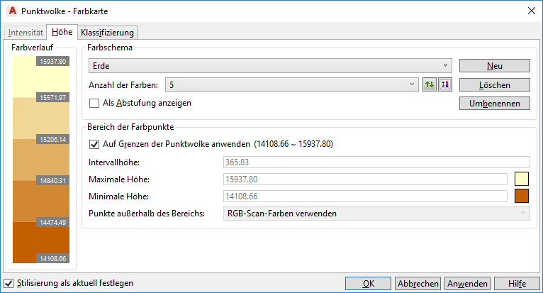

So passen Sie Farbschemata an
   Bei Intensitäts- und Erhebungsstilisierungen können Sie das Farbband bzw. die Verlaufsart eines Farbschemas bearbeiten und die Mindest-/Maximalwerte des Bereichs ändern, auf den der Farbverlauf angewendet wird. Bei Klassifizierungsstilisierungen können Sie für jede Klassifizierungskategorie die Farbe zuweisen, die angezeigt werden soll.
So passen Sie Farbschemata bei Intensitäts- und Erhebungsstilisierungen an
- Klicken Sie in der Darstellungsverwaltung mit der rechten Maustaste auf den Punktwolkenlayer, dem ein Stil zugewiesen werden soll, und wählen Sie Stil festlegen.
- Klicken Sie in im Dialogfeld Punktwolke - Farbkarte auf die Registerkarte Intensität oder Erhebung.

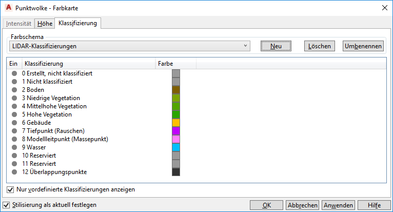

So passen Sie das Farbschema bei Klassifizierungsstilisierungen an
- Klicken Sie im Dialogfeld Punktwolke - Farbkarte auf die Registerkarte Klassifizierung.
-  Um die Anzeige von Punktwolkenpunkten für jede Klassifizierung zu steuern, klicken Sie auf das Symbol zum Aktivieren/Deaktivieren der Anzeige.
-  Um die Farbe einer Klassifizierung zu ändern, klicken Sie auf das entsprechende Farbquadrat, und wählen Sie eine neue Farbe aus.
