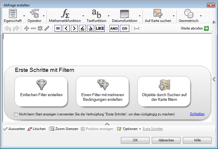

In der Praxis geben Sie den Satz der Daten an, indem Sie die Objektklasse oder den Objektlayer wählen, die bzw. der abgefragt werden soll, bevor Sie den Ausdruck erstellen. Sie definieren die anzuwendende Aktion, wenn Sie den Befehl auswählen, der die Erstellung des Ausdrucks ermöglicht. Wählen Sie beispielsweise in AutoCAD Map 3D-Toolset Mit Abfrage zu Karte hinzufügen oder Suche zur Auswahl aus.
Die Titelleiste des Dialogfelds, in dem Sie Ausdrücke erstellen, unterscheidet sich je nach dem ausgewählten Befehl. Der Inhalt des Dialogfelds bleibt im Wesentlichen gleich (unabhängig vom Aufruf).

Der Text in der Titelleiste ändert sich mit dem ausgewählten Befehl.
Erste Schritte zum Erstellen von Ausdrücken
Führen Sie die folgenden grundlegenden Schritte aus, um einen Ausdruck zu erstellen:
