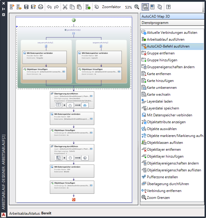

Mit dem Arbeitsablauf-Designer können Sie die Reihenfolge und die Parameter der Arbeitsschritte im Arbeitsablauf erstellen bzw. ändern.
