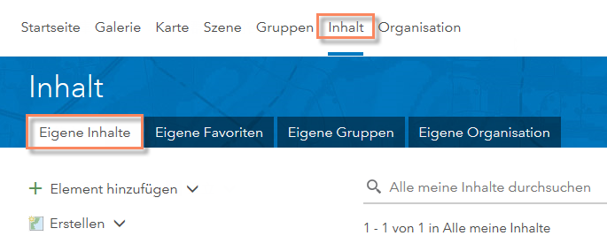

- Klicken Sie im Menü Datei auf Inhalt, und klicken Sie dann auf die Registerkarte Eigener Inhalt.
- Klicken Sie auf Element hinzufügen

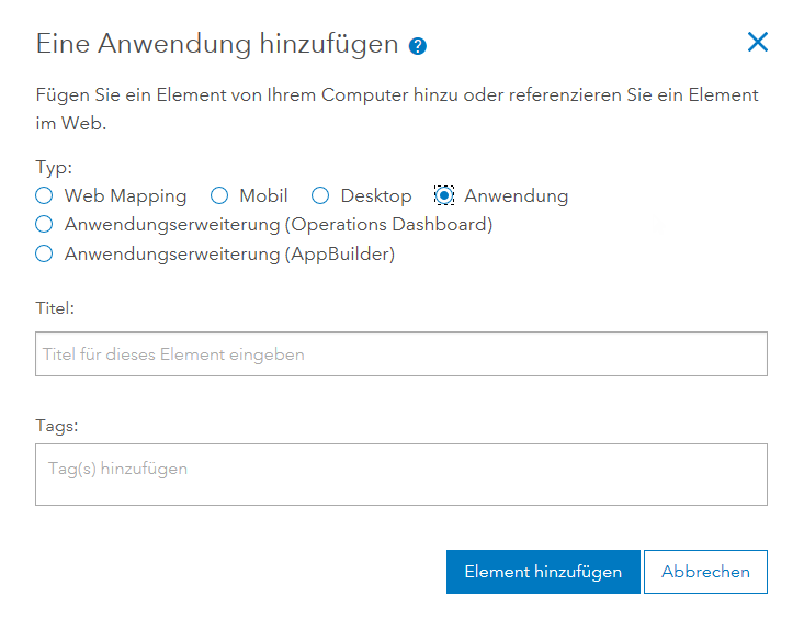

 Anwendung.
- Wählen Sie im Dialogfeld Anwendung hinzufügen die Option Anwendung aus, geben Sie den entsprechenden Titel und die Beschriftungen ein, und klicken Sie dann auf Element hinzufügen.

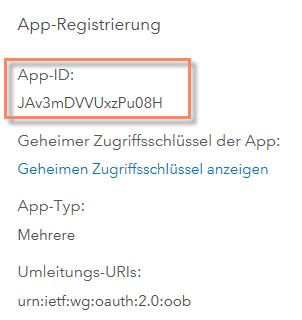

- Klicken Sie auf Registrierte Informationen (am unteren Rand der Seite).
- Kopieren Sie die App-ID, die Sie nachfolgend benötigen, in die Zwischenablage oder einen beliebigen Texteditor.
