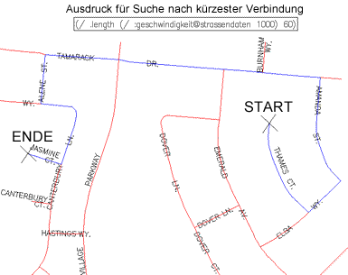

Wenn eine eher zeitbezogene als entfernungsbezogene Streckenverfolgungsanalyse für ein Straßennetz durchgeführt werden soll, ordnen Sie mithilfe eines Objektdatenfelds oder eines Feldes in einer verknüpften externen Datenbank jeder Verknüpfung eine Geschwindigkeit oder Höchstgeschwindigkeit zu. Anschließend legen Sie für die Eigenschaft Direkten Widerstand verknüpfen einen Ausdruck fest, der diese Höchstgeschwindigkeitsdaten verwendet. Beispiel:
(/ .length (* :speed@street_data 5280))
Dadurch wird die Länge jeder Verknüpfung durch die Durchschnittsgeschwindigkeit pro Fuß geteilt (wobei 5280 die Anzahl Fuß in einer Meile ist).
In der nachfolgenden Analyse ist die kürzeste Verbindung von Punkt 1 zu Punkt 2 anhand der Fließzeit (nicht anhand der Entfernung) aufgeführt.
