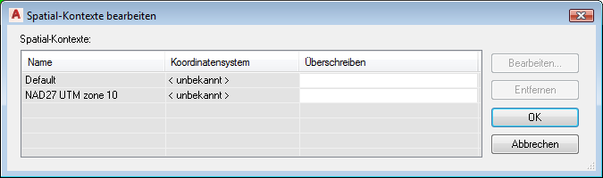

  6. Klicken Sie auf Koordinatensysteme bearbeiten, und klicken Sie dann im Dialogfeld Spatial-Kontexte bearbeiten auf den Eintrag.
    Wählen Sie den Eintrag aus, und klicken Sie auf Bearbeiten, um das Koordinatensystem für die Fläche festzulegen
