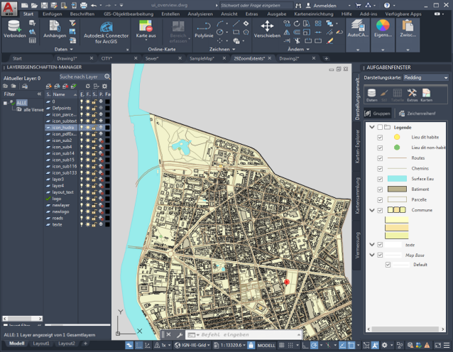

Layer der Darstellungsverwaltung unterscheiden sich von den klassischen "AutoCAD-Layern", die im Layereigenschaften-Manager angezeigt werden. AutoCAD-Benutzer können die Layer der Darstellungsverwaltung nur sehen, wenn sie AutoCAD Map 3D-Toolset verwenden. Es werden verschiedene Verfahren verwendet, um die beiden Layertypen mit Stilen zu versehen.
Diese Karte enthält AutoCAD-Layer (links) und Layer der Darstellungsverwaltung (rechts).
