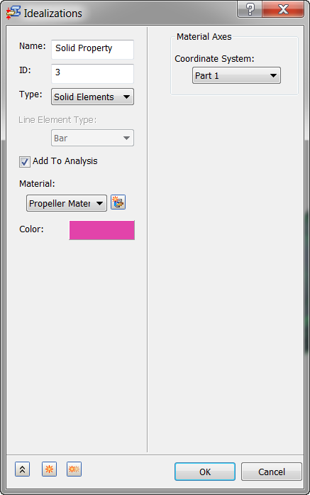

  9. Klicken Sie in der Modellstruktur mit der rechten Maustaste auf Idealisierungen, und wählen Sie Neu.
  10. Benennen Sie die Eigenschaft in Solid Property um.
  11. Wählen Sie Festkörperelemente im Dropdown-Menü Typ, und stellen Sie sicher, dass Material auf Propeller Material gesetzt ist. Übernehmen Sie die anderen Vorgabeeinstellungen.
  12. Klicken Sie auf OK, um die Eigenschaft zu erstellen.

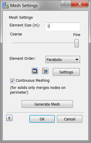

  13. Klicken Sie mit der rechten Maustaste auf Netzmodell, und wählen Sie Bearbeiten.
  14. Geben Sie 1 in das Feld Elementgröße ein.
  15. Übernehmen Sie die Vorgabeeinstellungen, und klicken Sie auf OK, um das Volumennetz zu erstellen.
