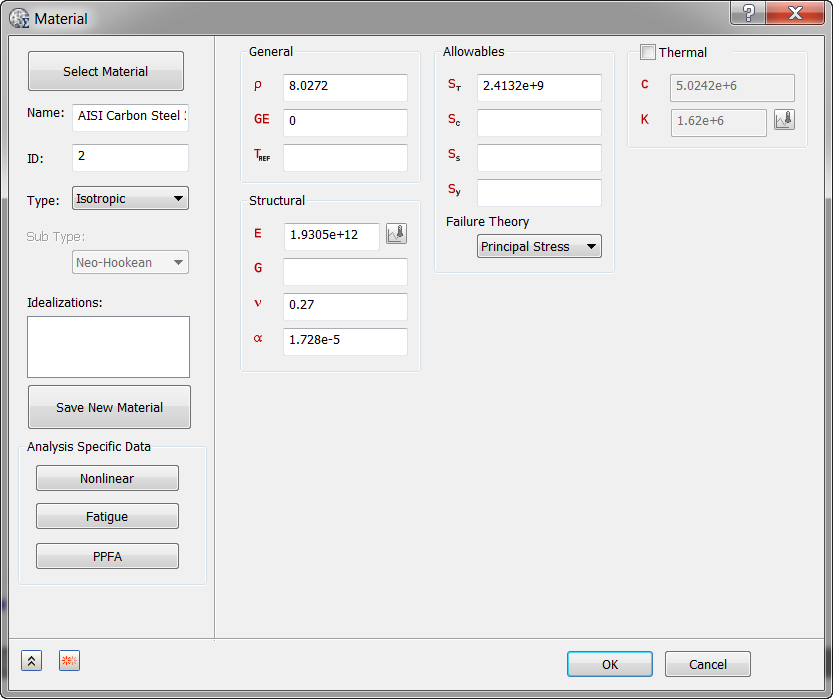

Erstellen Sie ein neues Material, indem Sie eine Aluminiumlegierung aus der Materialbibliothek laden.
  1. Klicken Sie in der Modellstruktur mit der rechten Maustaste auf Materialien, und wählen Sie Neu.
  2. Klicken Sie im Dialogfeld auf Material auswählen.
  3. Im Dialogfeld Material DB werden die verfügbaren Bibliotheken aufgelistet. Klicken Sie auf Datenbank laden.
  4. Wechseln Sie zum Ordner C:\Program Files\Autodesk\Inventor Nastran 2022\In-CAD\Materials und öffnen Sie die Datei ADSK_materials.nasmat.
  5. In der Materialstruktur werden die verfügbaren Materialien aufgelistet. Wählen Sie in der Kategorie Stahl AISI Baustahl 304, und klicken Sie auf OK.
  6. Klicken Sie auf OK, um das Dialogfeld Material zu schließen.

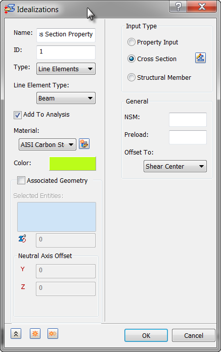

    In den nächsten Schritten wird die physikalische Eigenschaft als Querschnitt definiert, sodass Sie die Abmessungen der Balken und Stäbe angeben können.
  7. Klicken Sie in der Modellstruktur mit der rechten Maustaste auf Idealisierungen, und wählen Sie Neu.
  8. Wählen Sie Linienelemente im Dropdown-Menü Typ.
  9. Benennen Sie die Eigenschaft in Beam Cross Section Property um.
  10. Wählen Sie Balken im Dropdown-Menü Linienelementtyp.
  11. Wählen Sie Zu Analyse hinzufügen, und stellen Sie sicher, dass Material auf AISI Baustahl 304 gesetzt ist.

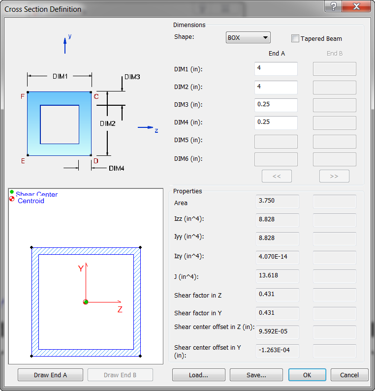

  12. Wählen Sie im Gruppenfeld Eingabetyp das Optionsfeld Querschnitt, und klicken Sie auf die Schaltfläche Definieren.
  13. Wählen Sie QUADER als Form, und definieren Sie die Bemaßungen wie in der folgenden Abbildung gezeigt. Klicken Sie auf die Schaltfläche Ende A zeichnen, um die Eigenschaften anzuzeigen.
  14. Klicken Sie auf OK.
  15. Stellen Sie sicher, dass Verknüpfte Geometrie deaktiviert ist.
    Dadurch wird ein Netz mit den Querschnittseigenschaften für jedes Skizzensegment im Modell erstellt.
  16. Klicken Sie auf OK, um die Idealisierung zu erstellen.

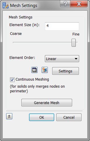

  17. Klicken Sie mit der rechten Maustaste auf Netzmodell, und wählen Sie Bearbeiten.
  18. Geben Sie 4 als Elementgröße ein, und ändern Sie die Elementreihenfolge in Lineare.
  19. Klicken Sie auf Netz erzeugen, um die Geometrie zu vernetzen, und klicken Sie dann auf OK.
