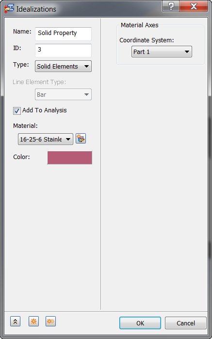

  12. Klicken Sie in der Modellstruktur unter Idealisierungen mit der rechten Maustaste auf Volumenkörper, und wählen Sie Neu.
  13. Geben Sie im Dialogfeld Idealisierungen Eigenschaft Festkörper für Name ein, wählen Sie Volumenkörperelemente unter Typ, und stellen Sie sicher, dass Material auf 16-25-6 Edelstahl festgelegt ist.

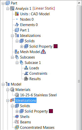

  14. Klicken Sie dann auf OK. Eigenschaft Festkörper wird der Liste Idealisierungen hinzugefügt.
    Die Strukturansicht sollte nun der folgenden Abbildung entsprechen.

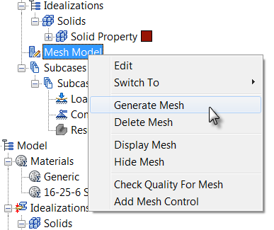

  15. Klicken Sie mit der rechten Maustaste auf Netzmodell, und wählen Sie Netz erzeugen. Dadurch wird ein Volumennetz mit parabolischen Tetraederelementen und einer Vorgabegröße basierend auf den Objektbemaßungen erstellt.
    Das vernetzte Modell sollte der folgenden Abbildung entsprechen. (Wenn Sie das Netz nicht sehen können, klicken Sie mit der rechten Maustaste an eine beliebige Stelle in der Strukturansicht, und wählen Sie Vorgabeeinstellungen. Klicken Sie auf Anzeigeoptionen, und aktivieren Sie das Kontrollkästchen neben Netzmodell.)
