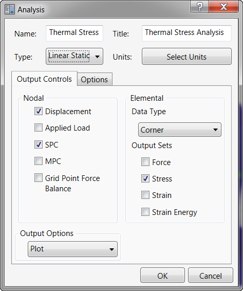

- Klicken Sie mit der rechten Maustaste auf Manifold Analysis – Kopie, und wählen Sie Bearbeiten.
- Geben Sie
Thermal Stress
als Name und
Thermal Stress Analysis
als Titel ein. Ändern Sie den Typ der Analyse im Dropdown-Menü in Lineare Statik.
- Klicken Sie auf OK.

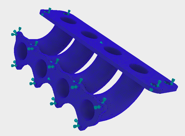

- Klicken Sie in der Strukturansicht mit der rechten Maustaste auf Abhängigkeiten, und wählen Sie Neu.
- Wählen Sie die Bohrungsoberflächen aus, die in der folgenden Abbildung blau hervorgehoben sind.
- Benennen Sie die Abhängigkeit in Strukturabhängigkeiten um.
- Akzeptieren Sie die Vorgabeeinstellungen. Stellen Sie sicher, dass Subcase 2 markiert ist, und klicken Sie dann auf die Schaltfläche
Neu, um eine weitere Abhängigkeit zu definieren.
- Benennen Sie Abhängigkeit 2 in Sliding Surfaces um. Wählen Sie die blau hervorgehobene Oberfläche auf beiden Flanschen, die von den Rohren weg zeigen, wie in der Abbildung unten gezeigt.
- Deaktivieren Sie alle Freiheitsgrade außer Tx. Dadurch können die Knoten auf der Oberfläche über die Ebene gleiten, auf der sie sich befinden, sie können sie jedoch nicht durchdringen.
- Stellen Sie sicher, dass Subcase 2 markiert ist, und klicken Sie dann auf OK, um das Dialogfeld zu schließen.
- Das fertige Modell sollte der folgenden Abbildung entsprechen.
- Nach der Definition aller Elemente sollte die endgültige Strukturansicht der folgenden Abbildung entsprechen.

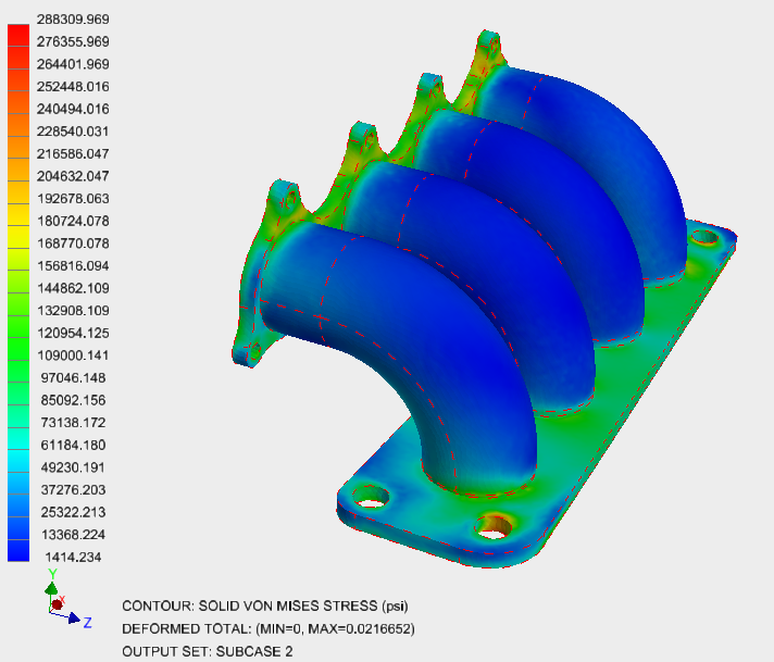

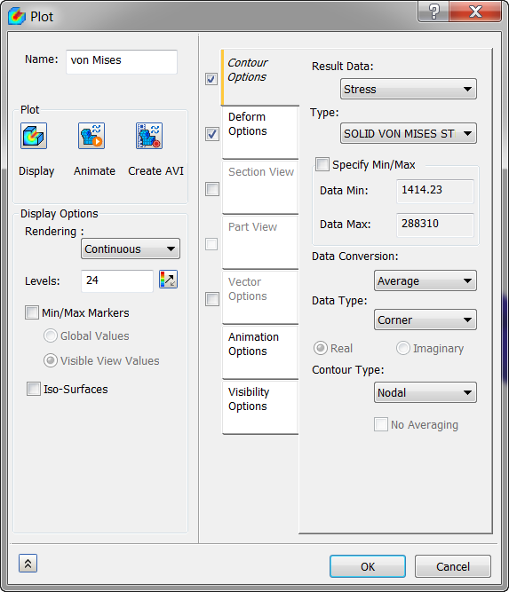

- Klicken Sie in der Strukturansicht unter Ergebnisse mit der rechten Maustaste auf von Mises, und wählen Sie Bearbeiten.
- Deaktivieren Sie Min/Max Markierungen unter den Anzeigeoptionen. Wählen Sie auf der Registerkarte Verformungsoptionen Tatsächlich, um die tatsächlichen Verschiebungen anzuzeigen. Stellen Sie auf der Registerkarte Konturoptionen sicher, dass Ergebnisdaten auf Spannung und Typ auf VOLUMENKÖRPER VON MISES-SPANNUNG gesetzt ist. Wählen Sie auf der Registerkarte Sichtbarkeitsoptionen Alle ausblenden.
- Klicken Sie auf Anzeigen. Die Ergebnisse sollten der folgenden Abbildung entsprechen.
