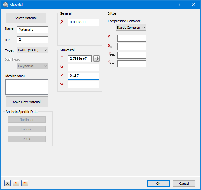

Dieses Material wird nur bei explizit dynamischen Analysen verwendet. Nachdem Sie aus dem Menü Typ Spröde (MATB) ausgewählt haben, sind die folgenden Materialabschnitte verfügbar: Allgemein, Strukturell und Spröde.
In den Abschnitten Allgemein und Strukturell können Sie das Youngsche Modul, das Schermodul, die Poissonsche Konstante, den Wärmeausdehnungskoeffizienten und die Massendichte eingeben.

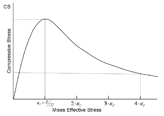

Das Zugfestigkeitsverhalten des Materials ist rein elastisch bis zum Zugfestigkeitswert. Einzelne Risse können in den orthogonalen Hauptdehnungsrichtungen entstehen. Die Spannungs-Dehnungskurve bei Zugbelastung schwächt sich nach Rissbildung ab, wie in Abbildung 1 dargestellt.
Abbildung 1: Spannungs-/Dehnungskurve
Abbildung 2: Modell mit elastischem/vollkommen plastischem Druck (CMODEL = 2)
Abbildung 3: Modell mit elastischer/plastischer sich abschwächender Dehnung (CMODEL = 3)
Zugfestigkeit des Materials.
Ein Wert für die Druckfestigkeit ist nur dann erforderlich, wenn CMODEL = 2 oder 3 ist. Der Vorgabewert von 1.E30 impliziert unbegrenzte Stärke.
Die Zugdehnung, bei der der Materialpunkt aus dem Netz gelöscht wird (wenn das Löschkriterium SPRÖDE für dieses Bauteil angegeben wurde), wird anhand dieses Vielfachen der Ausfalldehnung bestimmt. Abbildung 1 zeigt die Löschdehnung für TMULT = 4. Der Vorgabewert 1000 bedeutet, dass keine Elemente aus dem Material gelöscht werden.
Die Druckdehnung, bei der der Materialpunkt aus dem Netz gelöscht wird (wenn das Löschkriterium SPRÖDE für dieses Bauteil-PID angegeben wurde), wird anhand dieses Vielfachen der Ausfalldehnung bestimmt. Die Abbildungen 2 und 3 zeigen die Löschdehnung für CMULT = 4. Der Vorgabewert 1000 bedeutet, dass das Material nicht gelöscht wird.
PS: Die durch TMULT und CMULT definierten Löschdehnungen haben keine Auswirkungen, es sei denn, für dieses Bauteil-PID wurde die Option SPRÖDES Element LÖSCHEN angegeben.
