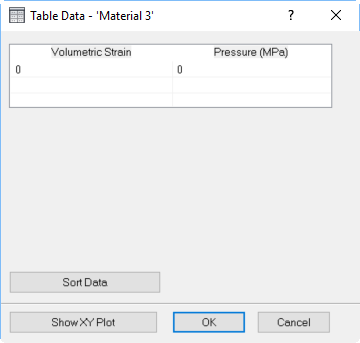

- Das Verhalten bei Druck im Vergleich zur volumetrischen Dehnung kann mittels einer stückweisen linearen Kurve definiert werden, wobei die volumetrische Plastizität und volumetrische Masse im Komprimierungsverfahren angegeben werden können.
- Die Daten volumetrische Dehnung und Druck in der Tabelle definieren das stückweise lineare Verhalten von Druck im Vergleich zu volumetrischer Dehnung bei Komprimierung. Es müssen mindestens 2 Punkte angegeben werden. In diesem Fall wird eine lineare Reaktion bei Komprimierung definiert. Der erste Punkt (EV0,PV0) muss mit Null Dehnung und Null Druck definiert werden.
