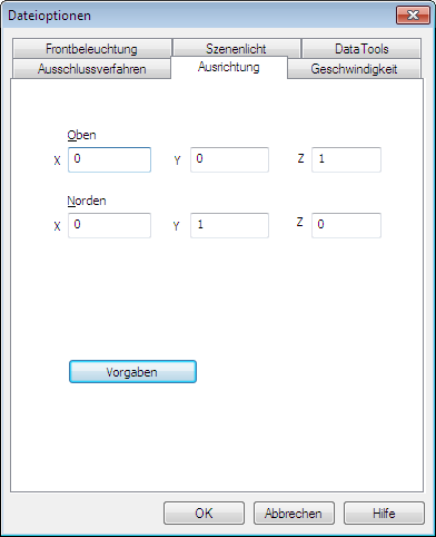

  1. Klicken Sie auf Registerkarte Start Gruppe Projekt Dateioptionen.
  2. Geben Sie im Dialogfeld Dateioptionen auf der Registerkarte Ausrichtung die benötigten Werte zum Anpassen der Modellausrichtung ein.
  3. Klicken Sie auf OK.
