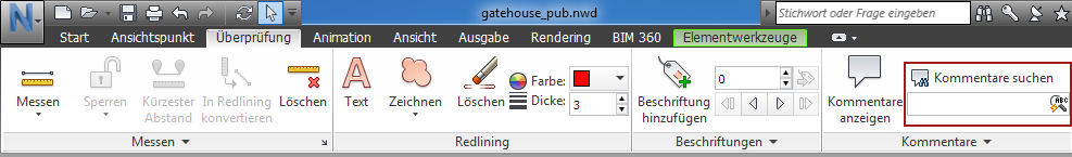

So führen Sie die Schnellsuche nach Kommentaren aus
- Klicken Sie auf Registerkarte Überprüfung Gruppe
Kommentare.
- Geben Sie im Textfeld Schnellsuche für Kommentare die Zeichenfolge ein, nach der in allen Kommentaren gesucht werden soll. Dabei kann es sich um ein einzelnes Wort oder mehrere Wörter handeln. Wenn Sie also Redlining eingeben und eine Suche ausführen, gibt diese nur Dokumente zurück, die das einzelne Wort Redlining enthalten.
Tipp: Wenn Sie den genauen Wortlaut der Kommentare nicht kennen, können Sie Platzhalter verwenden. Um mit dem Platzhalter ein einziges unbekanntes Zeichen anzugeben, verwenden Sie das Symbol "?" (Fragezeichen). Um eine beliebige Anzahl aufeinanderfolgender unbekannter Zeichen vor oder nach dem Text anzugeben, verwenden Sie das Symbol * (Sternchen). Wenn Sie also Kommentare finden möchten, die Wörter bestehend aus dem Wort Redlining enthalten, geben Sie *Redlining* in das Feld Text ein.
- Klicken Sie auf Schnellsuche für Kommentare
Das Fenster Kommentare suchen wird mit einer Liste aller mit dem eingegebenen Text übereinstimmenden Kommentare geöffnet.
Wenn Sie auf den Kommentar in der Liste klicken, gelangen Sie zum entsprechenden Ansichtspunkt.
