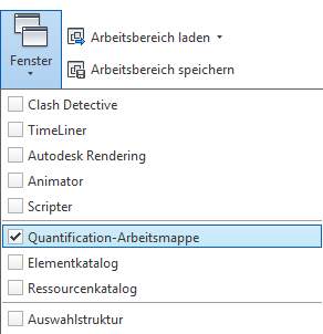

Die Benutzeroberfläche (UI) von Quantifizierung besteht aus einer Quantifizierungsarbeitsmappe, einem Elementkatalog und einem Ressourcenkatalog. Kataloge definieren die Organisationsstruktur Ihres Projekts und enthalten normalerweise Gruppen von Elementen und Materialien für die Ermittlung. Sie können eine beliebige Anzahl dieser Fenster in einer Sitzung öffnen.
Zugreifen auf Quantifizierung

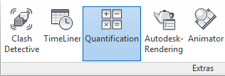

Sie können Quantifizierung auf zwei Arten öffnen:
