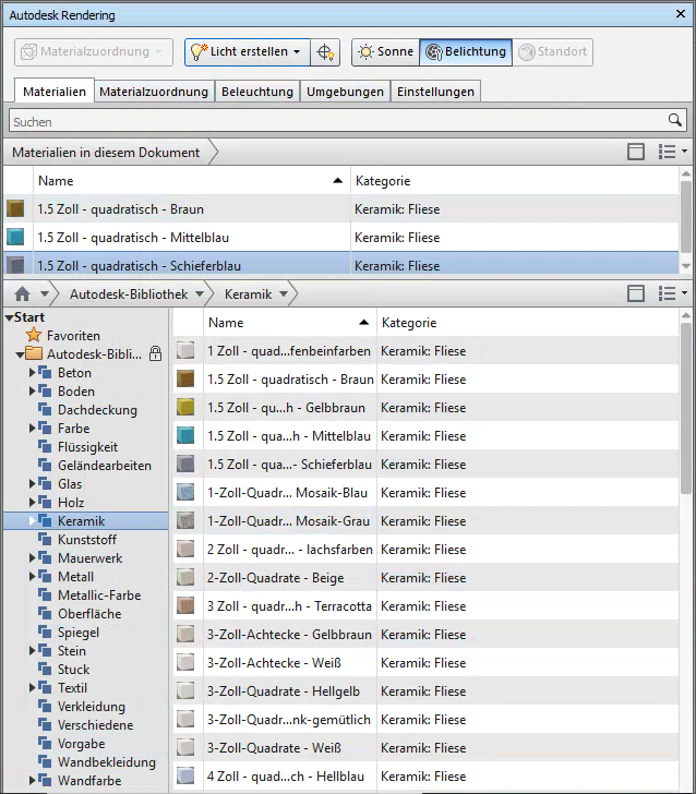

  1. Klicken Sie auf die Registerkarte Rendering Gruppe System Autodesk Rendering , um das Dialogfeld anzuzeigen:
  2. Durchsuchen Sie auf der Registerkarte Materialien die Autodesk-Bibliothek und wählen Sie einen Materialtyp durch Klicken aus.
    Tipp: Wählen Sie ein Material aus, das dem Material ähnelt, das Sie erstellen möchten.
  3. Bewegen Sie den Mauszeiger über das Material, das Sie verwenden möchten, und klicken Sie am Ende der Zeile auf , um das Material zum Projekt hinzuzufügen und es im Material-Editor anzuzeigen:
    Alternative, wenn bereits ein ähnliches Material im Projekt existiert:

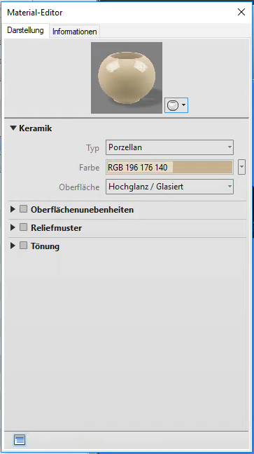

    4. Klicken Sie mit der rechten Maustaste auf das neue Material und wählen Sie Bearbeiten aus, um den Material-Editor anzuzeigen.
  4. Geben Sie auf der Registerkarte Darstellung die Materialeigenschaften und die Farboptionen an.
  5. Klicken Sie auf die Registerkarte Informationen und geben Sie einen Namen, eine Beschreibung und Stichwörter ein, um das Material zu beschreiben.
