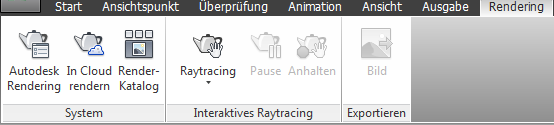

Auf die Autodesk-Rendering-Werkzeuge können Sie über die Registerkarte Start Gruppe Extras und über die Registerkarte Rendern auf der Multifunktionsleiste zugreifen.

Die Modellnavigation in Echtzeit wird für den realistischen visuellen Stil (über die Werkzeugen auf der Registerkarte Ansichtspunkt Gruppe Renderstil) und für den fotorealistischem visuellen Stil (über die Schaltfläche Raytracing auf der Registerkarte Rendern Rendern) unterstützt.
