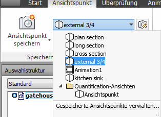

  1. Klicken Sie auf der Registerkarte Ansichtspunkt auf die Gruppe Speichern, laden und wiedergeben, und wählen Sie dann in der Dropdown-Liste Gespeicherte Ansichtspunkte den zu überprüfenden Ansichtspunkt aus.
  2. Klicken Sie auf Registerkarte Überprüfung Gruppe Redlining Dropdown-Liste Zeichnen und dann auf Löschen .
  3. Ziehen Sie einen Rahmen um das gewünschte Redlining, und lassen Sie die Maustaste los.
