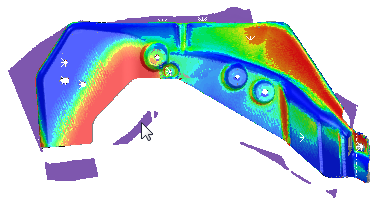

  2. Wählen Sie, während die Punktewolke von oben zu sehen ist, einen Punkt aus, z. B.:
    Eine Ebene durch den ausgewählten Punkt wird eingefügt und alle Punkte unterhalb der Ebene werden ausgewählt.

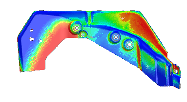

  3. Um die ausgewählten Punkte zu löschen, klicken Sie auf Punktewolke-Registerkarte > Ändern-Gruppe > Punkte löschen.
  4. Um den Aufnahmemodus zu beenden, wählen Sie die Schaltfläche Definierte Ebene im Menüband ab.

  2. Wenn die Ebene nicht hoch genug liegt, um alle unerwünschten Punkte auszuwählen, z. B.:
    Erhöhen Sie im Dialogfeld Definierte Ebenen-Toleranz den Wert Definierte Ebenen-Toleranz.
