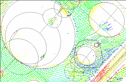

  1. Lassen Sie die Punktewolken in der CAD-Ansicht anzeigen.
  2. Klicken Sie auf Punktewolke-Registerkarte > Auswählen-Gruppe > Aufnahmemodus > Lasso.
  3. Klicken Sie mit der linken Maustaste und halten Sie diese gedrückt, ziehen Sie dann den Mauszeiger über das Modell, um die Grenzen des Umrisses zu zeichnen. Zum Beispiel:
  4. Wenn der Mauszeiger als angezeigt wird, klicken Sie erneut mit der linken Maustaste, um den Umriss zu schließen. Alle Punkte innerhalb des Umrisses werden in die Zwischenablage kopiert.
  5. Tipp: Klicken Sie auf 'Umkehren', um die Punkte außerhalb des Lassos auszuwählen. Drücken Sie, um die Auswahl abzubrechen, die ESC-Taste.
