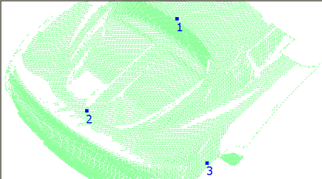

  3. Klicken Sie mit der linken Maustaste in der ersten Punktewolke auf die Punkte, die Sie an den überlappenden Bereich der zweiten Punktwolke anpassen möchten. Die ausgewählten Punkte werden als nummerierte blaue Quadrate angezeigt, damit Sie die Auswahlreihenfolge erkennen können. Sie müssen mindestens drei Punkte aufnehmen. Zum Beispiel:
    Um einen Punkt abzuwählen, klicken Sie erneut mit der linken Maustaste darauf. Um alle ausgewählten Punkte abzuwählen, drücken Sie die ESC-Taste.

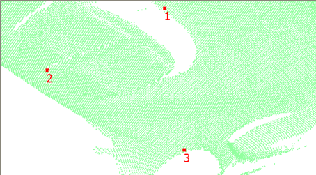

  4. Klicken Sie mit der linken Maustaste auf die Punkte in der zweiten Punktewolke, die zu den ausgewählten Punkten aus Schritt 1 passen. Die ausgewählten Punkte werden als nummerierte rote Quadrate angezeigt. Zum Beispiel:
    Sie müssen einen Punkt für jeden ausgewählten Punkt in der ersten Punktewolke auswählen. Die Positionen der Punkte der zweiten Punktewolke müssen nicht genau mit den Positionen der Punkte der ersten Punktewolke übereinstimmen. Je genauer diese Übereinstimmung jedoch ist, desto exakter wird die anfängliche Anpassung zwischen den Punktewolken sein.
