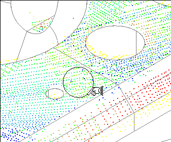

  3. Linksklicken Sie in die CAD-Ansicht, halten Sie die Maustaste gedrückt, um den Mittelpunkt der Kugel zu markieren. Ziehen Sie dann den Mauszeiger, um die Größe des Radius der Kugel festzulegen. Zum Beispiel:
  4. Lassen Sie die Maustaste los.
    Alle Punkte innerhalb der Kugel werden in die Zwischenablage kopiert.
